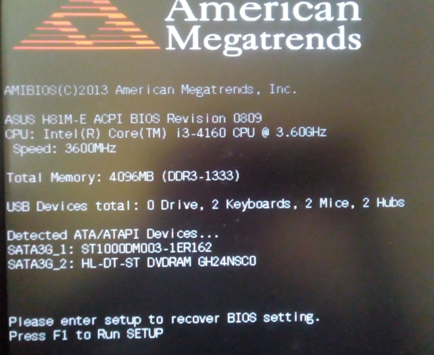

Necesito ayuda con mi PC, cuando enciendo mi PC me sale una pantalla en negro como en esta imagen https://i.ytimg.com/vi/I2vZ3belDYk/maxresdefault.jpg, (esta imagen es referencial) después pongo F1 y me sale una pantalla azul como en esta imagen http://i.imgur.com/zSQ1xtzh.jpg.. y después pongo enter 2 veces y ahí recién entra normal.. pero no siempre pasa eso, creo que sólo ocurre cuando pasa varias horas sin encender el PC, porque si lo apago y ahí mismo lo enciendo, entra normal.
No he tocado nada del Hardware, ni he hecho nada diferente a lo que siempre hago, sólo un día enciendo mi PC y me sale esto de la nada.. Qué puede ser?? Es algo muy malo?? Tengo que llevarlo a un técnico??

De entrada, al final de la primera pantalla aparece:
CMOS Checksun Bad
CMOS Date/time Not Set
Press F2 for SETUP
Press F1 to load defacult values and continue.
La causa mas probable es que la pila del SETUP se haya gastado, y lo mas fácil y barato es cambiarla.
Verás que es una pila redonda y plana en la placa base., posiblemente una CR2032
Cambiala y, tras arrancar de nuevo, pulsa F2 y configura el SETUP adecuadamente (Si tienes problema con ello, prueba de cargar la configuración por defecto pulsando F1)
Y solo te quedará programar la fecha y hora actuales.
A ver si con ello es suficiente...
Comentanos el resultado, gracias

Gracias por responder. Voy a probar cambiando la pila, pero tengo una pregunta, si la fecha y hora están normal, el problema seguiría siendo la pila??
Le saqué captura de la pantalla que me sale al encender el PC, no sé si en estas capturas sale el problema.

Uno de los primeros mensajes era esre:
Asi que muy normal no es ...
Sobre todo, tras cambiar la pila, mira de configurar el SETUP y comprueba si, tras reiniciar, se mantiene .
Esperamos tus noticias.

Gracias por sus respuestas. Todavía no he cambiado la pila, cuando pueda lo hago y veré qué pasa.
