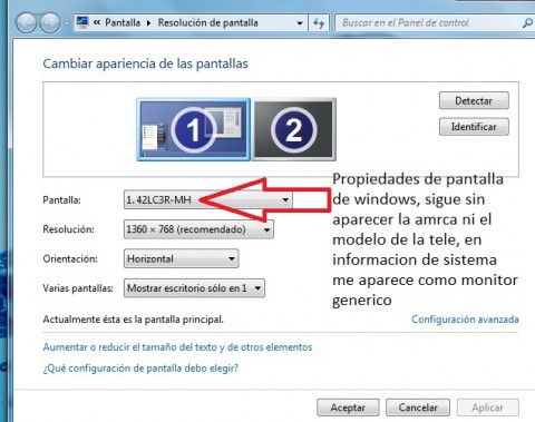

Intento conectar mi PC a un televisor de 42" que tiene entrada HDMI, en 1º lugar, a la tarjeta grafica le conecto un adaptador DVI a HDMI puesto q al comprarla no me lo trajo :x ok, todo bien hasta alli, al encender el PC, señal de video excelente, autoconfiguracion de la resolucion a la recomendada, etc...

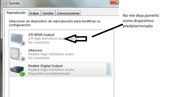

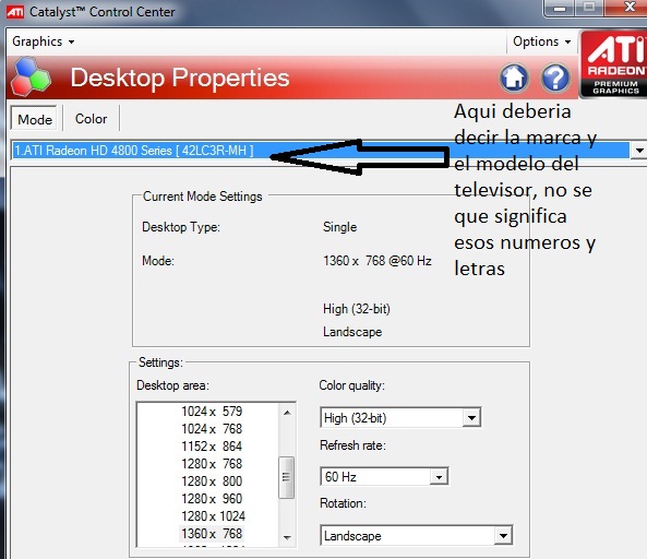

El problema es que no tengo audio via HDMI, tengo una tarjeta grafica ATI HD4870 , y segun la informacion de la instalacion de esos drivers de video, tambien se instalan los drivers de audio via HDMI automaticamente , (y deberian entrar en accion automaticamente tambien no?)
Por otra parte, en la parte de administrador de dispositivos de sonido de windows ( windows 7 ultimate 32bits) aparece como "dispositivo no conectado" y por ende, no lo puedo poner como predeterminado :shock: , ni hacer nada de nada
Tambien se me ocurre que podria ser que windows o los drivers ATI (actualizados) no reconosca el televisor que tiene conectado el sistema (Televisor LG).

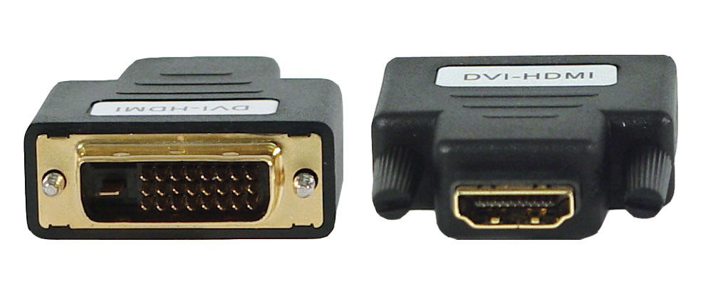

O tambien podria ser el adaptador DVI a HDMI que "por obligacion" esta conectado a la tarjeta (Y si no como conecto la tele :? ?)

Este es el adaptador que utilizo, despues de eso, viene el cable HDMI a la tele (No tiene mucha ciencia)

La verdad es que no entiendo la pregunta, pero no pasa nada, me han dicho que el adaptador DVI a HDMI desabilita la funcion del audio, o que simplemente no sale audio por el conector DVI de la tarjeta de video, si ha de ser asi, entonces me parece totalmente ridiculo y absurdo que una tarjeta de video y sus drivers ofrezcan audio a travez de ese tipo de conexion, no se si me explico, pero sin dicho adaptador es imposible conectar el pc a la tele :? :? :?
