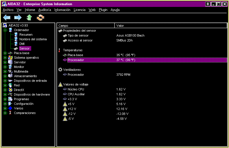

Posteo la temperatura de mi CPU en este momento, para constatar los valores de temperatura:
(Con temperatura ambiente de 23ºC):
ms, 9-05-2007
temperatura ordenador de MSC en 9-05-2007
