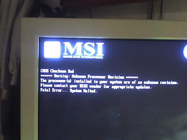

Me estoy montando un pc, más concretamente una placa MSI K8T Neo 2 con un procesador AMD 64 3.7 SK 939, gráfica GeForce FX5700LE 256MB DDR,....
Mi problema es el siguiente: cuando lo tengo todo montado y lo enciendo, me reconoce la gráfica el HD y lo siguiente aparece (Warning: Unknow Processor Revision). Si alguien sabe cual es el motivo agradecería que me echara una mano. Gracias

Hola!
Pues bueno como dice alli, no conoce la revisión del procesador, entonces hay que hacer un upgrade de Bios.
Si tu placa es K8T Neo2-F V2.0, porque no especificas el nombre completo
, puedes descargar la última Bios utilizando su programa para tal efecto
, el MSI Live Update 5.

Efectivamente, es posible que se trate de una version de CPU que no esté contemplada en la BIOS, y que con un update se solucione, PERO...
No todas las placas base soportan las nuevas versiones de las BIOS que los desarrolladores de las mismas ofrecen como mejoras y compatibles, pues cuando se hicieron las placas no existian dichas BIOS y hay desastres, pues a mas de uno le ha tocado venir con el ordenador a cuestas para que se le programe de nuevo el BIOS con un grabador de eproms, ya que la vuelta atras, si el ordenador ya no arranca, no se puede hacer con el mismo, como es el caso de una actualizacion cuando éste está en marcha, no lo olvideis...
Mejor asegurarse con lo que el fabricante de la placa indique que contempla para dicha placa, que no sea peor el remedio que la enfermedad. !

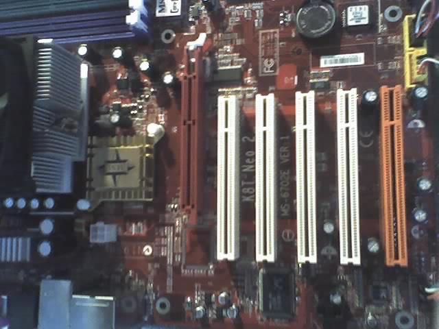

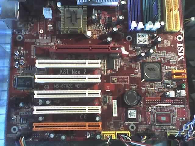

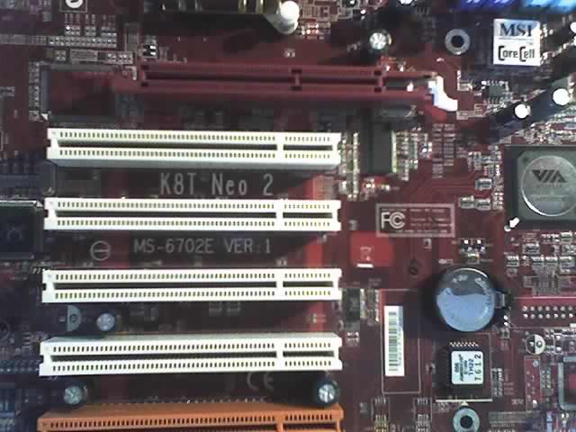

Hola reygmarty! Como estás?
Bueno, el tema de ver el manual de mucho no sirve, ya que en gral. se imprimen para varios modelos y es el mismo, lo más seguro es mirar directamente la placa. Veo que tienes cámara digital, si puedes tomar una foto del motherboard bien grandota así podemos ver bien el modelo de tu placa.
Saludos!
Saludos!
Hola!
Pues mira, no puedo encontrar en la página oficial de MSI una Bios buena para tu mother. No te preocupes que ya envié la consulta al soporte de MSI en Argentina por tu problema (como si fueras mi cliente
) Así que mejor vamos a esperar, no sea que le metas una que no va y te quedas sin mother.
Apenas tenga novedades te aviso.
Saludos!
