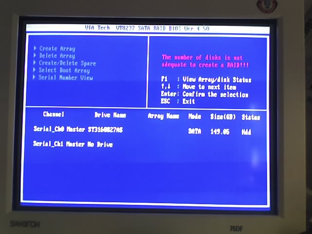

Acabo de montarme el siguiente pc:
P.B. MSI K8T Neo2 (VIA K8T800 Pro Chipset)
Micro. AMD Athlon 64 3.2 SK 939
Vent. artic-cooling silencer 64
H.D. Seagate 160 GB sata (barracuda)
Memoria 250 mb DDR
T.G. GeForce FX5700LE 256 mb TD (AGP8x TV-OUT)
DVD LG
Caja Zender Mod. KC-EAA (400w)
Pero tengo un problema, cuando he ido a instalar windows me dice que no me reconoce ninguna unidad (vease la primera imagen adjunta).

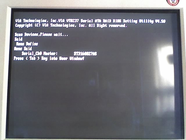

Sinceramente no sé si he instalado algo mal. Adjunto una imagen más sobre la BIOS, pues pienso que hay algo que esta mal (vease la imagen 2).
Agradecería que alguien me ayudara.
Un saludo
Un saludo

Mira que en el SETUP del BIOS tengas configurado el disco duro como AUTO, y que un autodetect lo detecte, no sea o que no lo tengas configurado o que lo tengas mal conectado, incluso por culpa del cable de datos dañado...
Y dinos si lo autodetecta el BIOS y comentanos tus progresos al respecto, gracias

Algunas BIOS ofrecen el parametro de autodeteccion, con lo cual se ven los datos del disco duro detectado, y saber como lo configura.
Luego al ponerlo en AUTO, estos son los que aplica, siempre y cuando lo detecte, claro.
Si por culpa del cable o averia del mismo o de la controladora o de lo que sea, estos no son leidos y no puede configurarlo, entonces no intentes instalar windows, es como si no hubiera disco duro.
Esperemos que sea tan sencillo como revisar la conexion (BUS de datos, cable de alimentacion, etc) o de configurar el SETUP, y no tengas una averia de disco o controladora... Pregunto: Era nuevo o estaba funcionando ya en otro PC ???

Sí, no sea que la fuente de alimentacion no entregue tension a la salida al cable del disco duro...
Mantennos informados, gracias

he probado ahora mismo el HD conectandolo a otro cable de alimentación, lo he cambiado de toma, lo he conectado con otro cable sata, conectandolo en la sata 1 y también en la sata 2, con el DVD conectado en la ide 1, y en la ide 2.
No sé que más probar.
Pregunto: puede ser que haya un jumper en la placa base que anule o modifique el HD conectado en la sata.
Agradecería muchísimo que alguien que supiera algo me ayudase. Gracias

Ete aquí la solución (si es q te sirve :mrgreen: ) a mi me sucedía lo mismo, creo q por haber tocado algo del setup pero en fin, el por qué tiene q ver con q tu HDD es SATA.
Bien en el setup buscate (no se si aparecerá así) el SATA Operation Mode al lado o dentro de este tiene q decir "RAID" o "non RAID" si lo encontrás cambialo a la otra opción, salvalo y reinicia la pc, te lo tendría q reconocer.
En mi setup éste se encuentra en Advance - IDE Configuración - SATA Operation Mode, el "RAID" o "non RAID" se encuentra al lado de este último, sino aparece buscate las opciones "RAID" o "non RAID", como dije antes modificalo, salvalo y reinicialo fijate si lo tomó y suerte.

Preguntándole a un amigo mío el porqué de este problema, me dijo que era debido al sistema operativo. Pues estaba intentando instalar el Windows XP, y según él, no reconoce algunos HD sata (cree que es por lo "nuevo" de este tipo de HD).
[u]La solución[/u] : dirigirte a la web del fabricante del HD, y descargarte unos drivers para luego pasarlos a un diskete. "Y una vez estés instalando el sistema operativo, decirle al sistema que te lo reconozca desde el diskete"- algo así creo que me ha hecho mi amigo en el pc-. Pues yo no tengo ni idea de como se podía hacer.
Lo digo por si sirve de algo....
