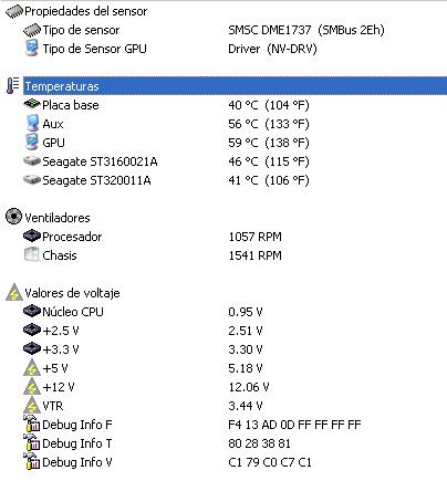

Gracias [b]msc hotline sat[/b] Aquí te pongo la Temperatura
Mensaje por msc hotline sat » 06 Nov 2007, 19:26
Tienes la CPU a 59 ºC y a poco que aumentes la carga sobrepasas los 60 !!!
Está muy caliente, y ello no es propio de tu zona y de estar en Otoño, casi inviermo.
Posiblemente tengas el ventilador de la CPU mal y no refrigera suficientemente.
Desmontalo, limpialo, pomle la silicona termica entre la pastilla de la CPU y el disipador y comprueba que una vez montado gire normalmente (mira si lo hace ahora, porque sino... mejor cambia el ventilador)
Creo que por ahí van los tiros
Informanos del resultado, gracias

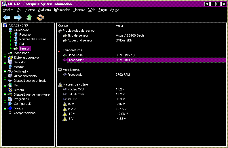

mira en la imagen adjunta como la tengo yo, a 37 ºC...
No es logico que pases de los 50 ! y estas a 59 y subiendo...
TIENES FIEBRE !!! :roll:

he visto que el tuyo vá a [b]3792 RPM[/b] Saludos. :wink:
