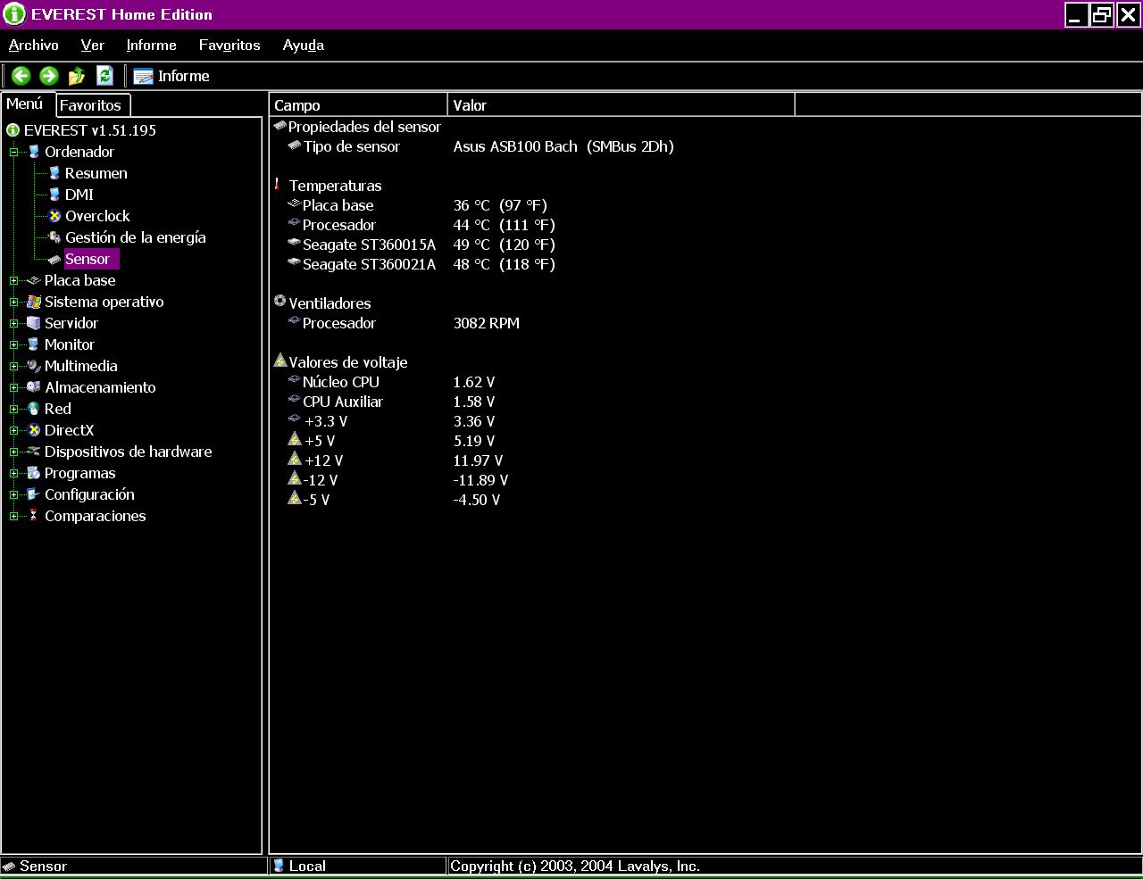

Me temo que la fuente no te está dando las tensiones adecuadas, o que no estas alimentando apropiadamente la CPU
Con el Everest podrias ver tensiones, pero claro, si te pasa ya al arrancar... habrás de mirarlas con un tester digital midiendo las salidas (los conectores que se enchufan a la placa base)
Y no los conectes hasta que no las hayas contratado con las que debe tener, o te puedes cargar la CPU... si no lo has hecho ya !
Por si te sirve, te capturo imagen del Everest en el caso de mi ordenador actualmente:
[attachment=0]tensiones y temperatura.JPG[/attachment]
