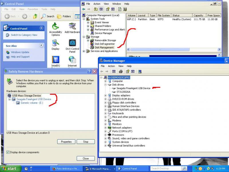

Ayer me percaté que mi disco duro externo de 1TB no quiere trabajar.
Aun así el enciende y se siente vibrar como de costumbre.
Problema Disco Duro Externo
Problema Disco Duro Externo.jpg (73.52 KiB) Visto 13866 veces
-Lo conecté a mi PC, luego fui a My Computer y el disco duro no aparece.
-Fui a Disk Management y tampoco aparece.
Donde único me aparece es en Device Manager y en Safely Remove Hardware - Usb Mass Storage Device
Tengo mucha informacion y fotos de familiares en mi Disco Duro externo y me gustaría rescatar toda la información.
Algún programa para lograr sacar toda la información?
Muchas gracias de ante mano.
Re: Problema Disco Duro Externo
Mensaje por msc hotline sat » 17 Abr 2014, 08:25
De entrada prueba de cambiar el cable de conexion. Es lo mas simple y menos costoso, y además muy probable que sea la causa.
Cuentanos el resultado, gracias

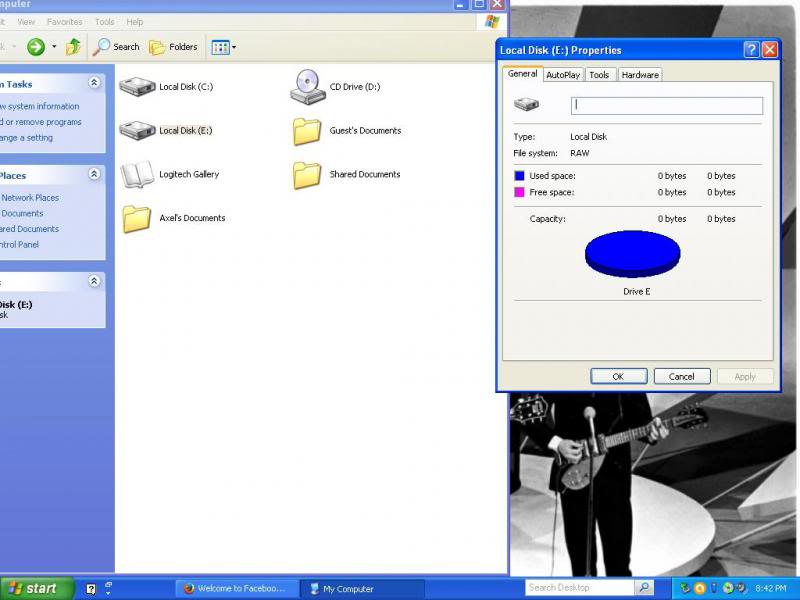

Cambié el cable de conexión varias veces, pero aun asi el problema sigue.
Debo decir que el Disco Duro Externo apareció en My Computer hoy, pero, no pude accesarlo, ni ver los archivos, ni fotos.
Es el que dice: Local Disk ( E )
Aqui dejo el "screenshot" de lo sucedido.
Cambié el cable de conexión varias veces.jpg (47.25 KiB) Visto 13865 veces
Eso si, dice: RAW
Muchas gracias por la ayuda.
Mensaje por msc hotline sat » 18 Abr 2014, 18:22
Por lo que vemos el fallo es intermitente, ya que a veces si que reconoce dicha unidad, pero aun asi con 0 bytes de capacidad...
Puede tener un problema de hardware, pero vea si puede repararlo entrando en Propiedades de dicha unidad y escogiendo en Herramientas, diagnosticar y Reparar dicho disco duro.
Y suerte !
