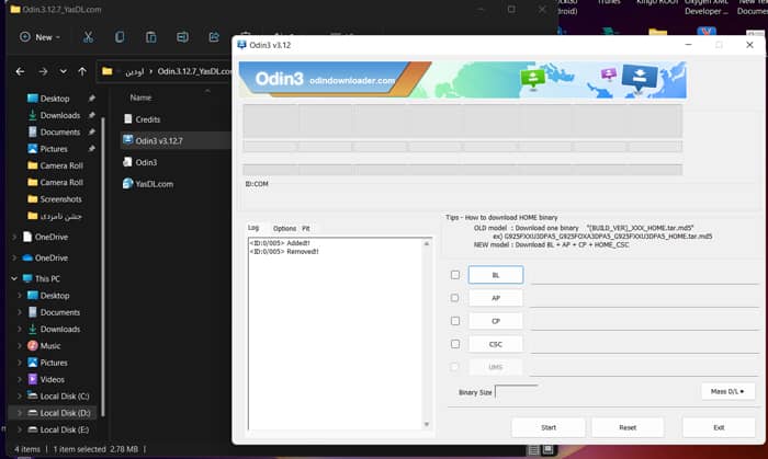

Tutorial oficial de la ROM flash de Samsung
1- Asegúrese de que su controlador esté instalado.
2- Ejecute el software Odin adecuado para su teléfono y ROM.
Cómo flashear la ROM oficial de Samsung con Odin
3- Extraiga el archivo flash correspondiente que descargó y colóquelo en las partes del software Odin. (Ejemplo: descargar ROM a52s)
4- Pon tu teléfono en modo de descarga.
5- Conecta el teléfono a tu sistema con un cable USB.
6- Después de ver la confirmación de conexión en Odin, presiona el botón de inicio para comenzar a parpadear.
Flash con Odín
7- La opción de pase que viste ha terminado de parpadear.
ROM flash oficial de Samsung
Aprendiendo a trabajar con Odin
8- Realice la configuración inicial en el teléfono y se podrá utilizar el teléfono.
