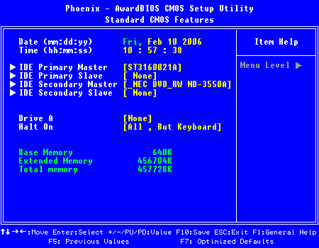

mira entre a la bios y mire la parte de arriba que bios era phoenix-awardBIOS cmos setup utility dentro de las opciones entre a esta adjunte esa toma que casi no encuentro por cierto pero la unica opcion que vi fue algo con encontrar disco pero IDE no salia ningna opcion con sata

- bios.gif (6.11 KiB) Visto 3007 veces

Pues la BIOS lo reconoce bien...
Y por el ERROR que indicas podría ser problemas de acceso a los ficheros de sistema del disco duro, empieza por lanzar una REPARACION DE SISTEMA:

que pena la demora lo que pasa es que esa no es exactamente la bios de es pc es la misma pero la encontre en internet.
ahora en ide primary master me reconoce el lector de dvd y ya.
