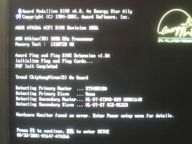

También contar que mientras instalaba el sistema operativo y se reiniciaba el pc para proseguir con la instalación, se quedó la pantalla parada en la parte del reinicio donde te reconoce las unidades internas (cuando aparece el logo de "energy"), y me decía, justamente después a continuación de reconocer el disco duro y demás lo siguiente: "Hardware Monitor found an error. Enter Power setup menu for detalls."

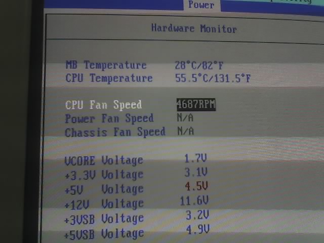

Entré el la BIOS del pc, y me fuí a la pestaña Power y le dí al apartado que pone "Hardware Monitor" y me sorprendió que los valores numéricos aparecieran todos en color negro a excepción de 1. El cual pone "+5V Voltage" y cuya cifra (4.5V) destacaba por estar en color rojo. Intenté cambiar esta cifra pero no fué posible, no se exactamente lo que me decía.

Imagen de la BIOS
Imagen de la pantalla
